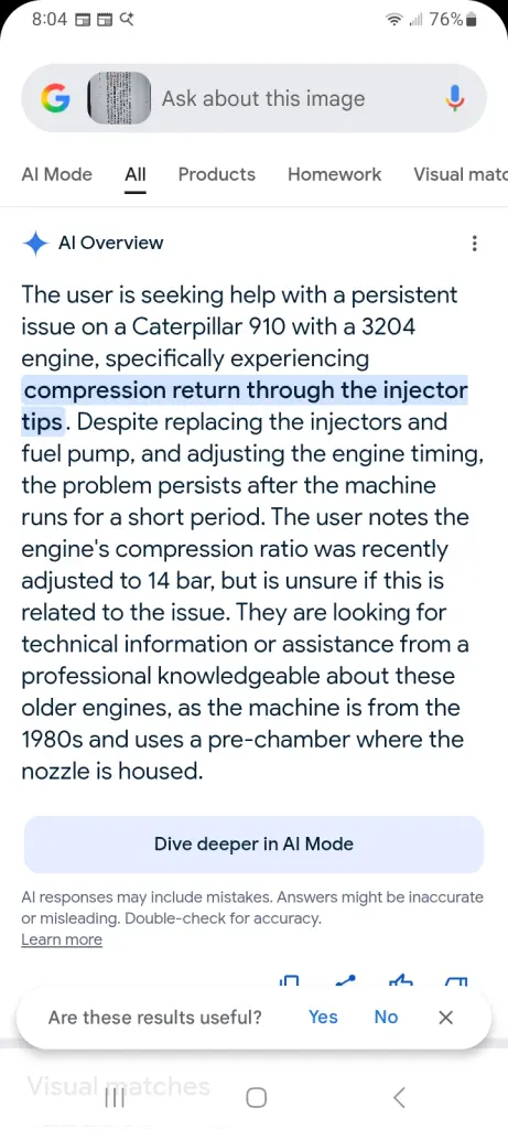

I'm not bilingual but recognized enough words to know this wasn't a scam
This is the best I could do

My computer offers to translate it, I don't know if that fetcher just pops up with a phone. If not it say he is in Brazil, so Portuguese.

Exatamente isso que a IA do Google traduziu foi o que eu quis dizer, o problema persiste a 910 agora nem arranca,quando o motor gira já passa compressão pra linha de diesel,já não sei o que fazer,os pistões estão mandando compressão pela ponta da bicos pela linha de diesel
